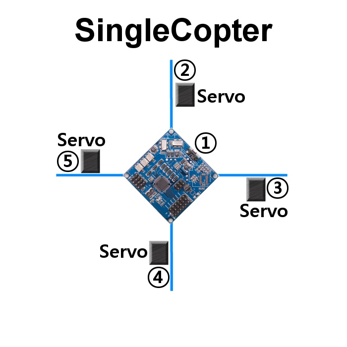

Il y a deux ans, j'avais trouvé sur le net un descriptif d'un "avion" à décollage vertical monomoteur qui ressemblait de très loin au Pogo mais destiné à une carte KK.
J'avais laissé ce projet de côté mais a présent j'aimerais le finaliser avec une carte multiwii avec pour gyro une allinone qui fonctionne très bien avec un quadX.
Le problème est que je ne sais pas quelle configuration lui donner dans le config.h et surtout je n'ai aucune idée de la manière de connecter les 4 servos qui activent les volets.
J'ai trouvé la configuration VTOL4 dans le config.h mais une recherche rapide sur le net me montre des modèles avec plusieurs moteurs ce qui n'est pas du tout mon cas.
Pouvez-vous m'aider ??

salut
la fonction vtol4 es un derivé du tricopter ,donc trois moteurs.
a ma connaissance il y a que sur KK qu il existe le firmware monocopter
si tu veux finalisé ton projet, penche toi sur une kkplus 5.5 D qui te coutera que 30 euro.
sur la quel tu pourra flasher le singlecopter.
je ne vois pas d autre solution pour la multiwii, le firmware ne doit pas exister, a moin que je me trompe, pas entendu parlé ...
bon courage

C'est la conclusion à laquelle j'étais arrivé.
J'avais essayé avec une KK mais les servos vibraient pas mal.
Je vais essayer avec le nouveau firmware si je ne trouve rien en multiwii.
Bon week-end
Marc
