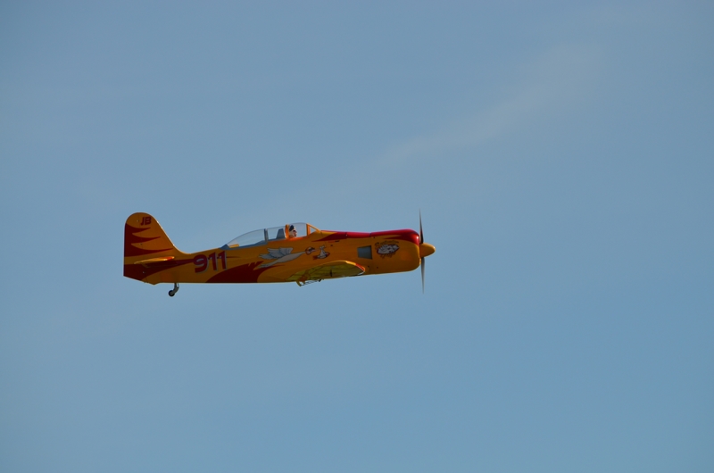

Message  Murphy le Sam 12 Avr - 17:47
Voilà, après près plus d'un an de patiente, j'ai fait divers changement sur l'option d'origine. C'est à dire moteur C6364 215KV et alim en 10S avec contrôleur 80A. Il a fait ses premiers vols il y a une semaine et un dernier hier.
Pour la radio je suis passé sur la Taranis avec deux récepteurs. Un dans le fuselage pour les voies 1 à 8 (4 voies utilisée) et un dans les ailes pour les voies 9 à 16 (6 voies utilisées). Ainsi je n'ai qu'un câble d'alimentation à brancher.
Voici quelques photos.
[Vous devez être inscrit et connecté pour voir ce lien]
A noter à gauche la version en 900mm de Graupner
Bilan, avion facile à piloter. Mais atterrissage très pointu. Sur 3 vols, à chaque fois le train a un peu souffert.
