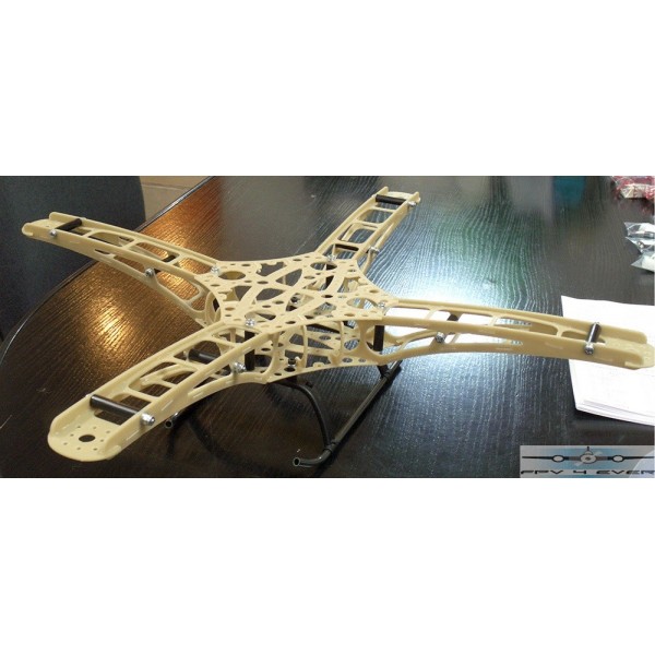

voici un nouveau projet de réalisation d un quadricopter
avec une ptit carte kk jakub v6 (en kit) ca va souder sec!! qui demande démontage complet de 3 gyro type HK401B.
de cher FPV 4 EVER
-4 moteur turnigy 1200 kv
-4 controleurs turnigy plush en 20A
- 4 prop 8x3.8 (2 sens horaire et 2 sens anti horaire)
-recepteur spektrum
-lipo 2200 mah en 3 s
Pour le chassis il y a deux possibilité , soit fait maison ou en kit ! je me tâte...!
peut etre ca.
mais fait maison donne pas mal de possibilité !!
alors un avis??

truc de fou
Message  rik27 le Sam 21 Mai - 17:14
_____________________________________

Message  rik27 le Ven 17 Juin - 0:45
et voila!!!
mon nouveau bijoux es fini Very Happy
les reglages un peut galere quand meme ,4 controleurs a reglé c est long Smile
donc voila ce que ca donne:
dimension 60x60
4 moteurs FLYCAM 925 (925 kv 3s/4s)
4 controleurs 20 A hk
2 helices 10x4.7 apc cw
2 helices 10x4.7 apc ccw(contrarotatif)
CARTE KK BLUE V6 avec mode normal,acro,ufo (programmable tricopter;quadcopter;quadxcopter;hectocopter)
dongle de programmation + logiciel AVR STUDIO
recepteur SPEKTRUM
lipo 2200 mah 3s 20c 25c 2650mah 3s 25c
essai en vol et reglage fin vendredi !!!! Cool
et la prochaine etape les loupiotes!! Cool Cool Cool

Message  rik27 le Mar 21 Juin - 13:39
salut
mercredi pas de sousis je serai la!!!
prix de reviens et de 200 euro
la carte kk vaut moité !! mais bon une fois qu on la les possibilité son nombreuse ,
car la carte et programmable pour un tricopter , quadcopter , quad x copter , Y copter , hectocopter
il es possible aussi de rajouté des module comme gps ,sonar , infra rouge , altimètre,etc....
le chassis et composé de bras alu adonisée bleu tube carré 10mm X 10mm
une carte distribue l alim au 4 controleurs .
le plus long es les soudures prise moteurs,controleurs,
les reglages des controleurs (timing ,gas etc...)
reglage de la carte kk : calibrage des neutres,calibrage des giro,
mais le resultat es top
engin stable ! (merci kk) et c est vif !
je pense meme que cela pourrai meme servir a l apprentissage pour un passage futur un un helico.
on retrouve les meme commande qu un helico.
imaginé le bruit des 4 moteurs et des helices !!
Cool Very Happy Very Happy Cool
