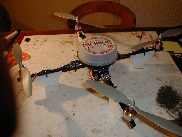

Message  Murphy le Mar 5 Juil - 22:48
Voilà c'est terminé. Le montage est bon et la vérification du sens de moteur en statique est OK (du moins je le pense). Je viens de finir de monter les hélice normal et inverse.
La partie radio avec un récepteur Assan micro 6 voies.
L'ensemble du KKcopter. A part ça je fait pas de pub. Smile
Le Camenbert volant, vous connaissez clown
Reste à repérér l'avant de l'arrière dans l'espace.
Faudra quand même voir les réglages de l'électronique. J'ai testé dans une pièce et il part directement sur le dos à gauche. J'ai essayé de régler la compensation du gyro en rouli mais j'ai juste réussi à me couper un peu avec une hélice. Faudra que je ponce les bord d'attaque.

Re: quadricopter
Message  rik27 le Mer 6 Juil - 11:18
salut
pas mal le camembert !!!! ca frenchy a fond !!!!!
alors quelque verif !! :
-reglage radio mode AVION
-moteur 1 et 4 sens horaire et moteur 2 et 3 sens anti horaire
-les cables des moteurs 1 et 4 sont croisé *
- gain gaz a +120
moi quand le quad c est retourné et au passage ma scarffé, 2 moteur etait inversé sur la carte kk !!! aie !!!

sinon moi j ai monté les controleur sur une mousse double face,car les vibrations risque a la longue d abimé la gaine qui le protege, et la attention aux masse!
j ai fait de meme pour les prises contro. Very Happy
voila voila cheers

Moi aussi, j'ai intercalé de la mousse noire HK (Dépositaire exclusif pour la France).
